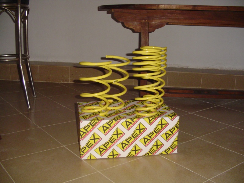

Това са AEZ 17'' Следващата крачка е окачване
Моята бегачка Тойота Селика Dsc01415
Пружини Apex с които искам да я сниша с 2-3 см.

Ще ми трябват ли и амортисьори? За 2-3 см. надолу?

това ще разбереш само когато сложиш пружините. ако ти е висока-тогава.Въпреки че амортисьорите не са толкова определящи за височината, а по скоро за твърдостта.не че не оказват влияние,но е минимално.Smile

За 30мм няма да е необходимо да сагаш дриги хамортесьори.
Като сменяваш пружините отхлаби всички тампончета по окачването да се наместят и като е колата на земята ги стегни!!!

ОК мерси за инфото, Утре мисля да я почна. cheers
