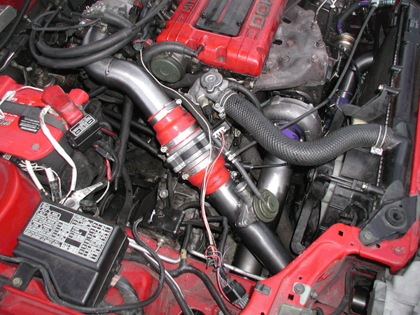

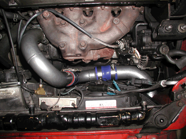

Писане  kalouenka on Чет Яну 24, 2008 10:54 pm
Намерих няколко снимки на които е сложено турбо като на моето митсу.. друго сащо да ли е запазен климатика.. Иво дали и при моето митсу ще е там турбото ... :Smile
